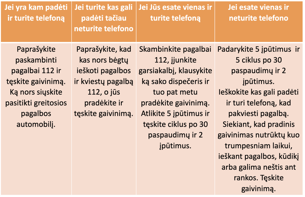

  • Įvykus incidentui kuo greičiau iškvieskite pagalbą.
  • Kraujotakos užtikrinimui kuo greičiau atlikite krūtinės ląstos paspaudimus.
  • Kvėpavimo užtikrinimui atlikite įpūtimus.

Kvieskite pagalbą.

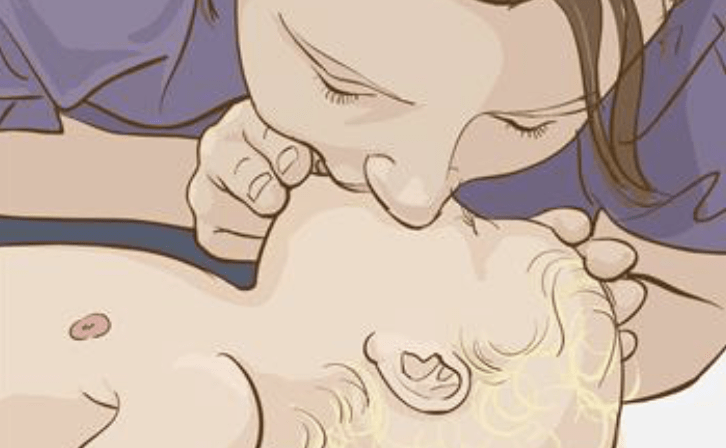

Įpūtimai kūdikiui
Paguldykite kūdikį taip, kad jo galva būtų neutralioje padėtyje (gulint ant nugaros paprastai kūdikio galva būna prilenkta, ją reikės kiek atlošti) ir pakelti smakrą.
    • Įkvėpkite kiek normaliai kvėpuojant ir sandariai apžioti kūdikio nosį ir burną. Jei vyresnio kūdikio nosies ir burnos apžioti nepavyksta, gaivintojas gali apimti tik kūdikio nosį arba tik burną (apžiojant nosį, sučiaupti lūpas, kad oras nepraeitų pro šalį).
    • Pūsti į kūdikio nosį ir burną tiek, kad akivaizdžiai pakiltų krūtinės ląsta. Įpūtimo trukmė turi būti 1–1,5 sek.
    • Laikykite kūdikio galvos padėtį ir pakeltą smakrą, pasitraukite nuo nukentėjusiojo burnos ir žiūrėkite, kaip nusileidžia krūtinės ląsta išeinant orui.
    • Įkvėpti ir visą veiksmų seką kartoti dar keturis kartus, (vėliau po 2 kartus).
    • Jei kūdikiui arba vaikui nepavyksta veiksmingai atlikti dirbtinio kvėpavimo, gali būti kvėpavimo takų obstrukcija. Tuomet kūdikį būtina pražiodyti ir pašalinti matomą kliūtį. Nebraukyti pirštu aklai.
    • Efektyvius įpūtimus mėginti atlikti iki penkių kartų. Jei vis tiek nepavyksta, pereikite prie krūtinės ląstos paspaudimų.

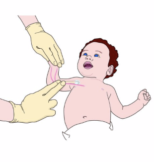

Kūdikio kraujotaką
  • Jei tikrinate pulsą, būtina įsitikinti, kad neužtrunkate ilgiau 10 sek. Kūdikiui čiuopti žasto arterijos pulsą iš vidinės žasto pusės.
