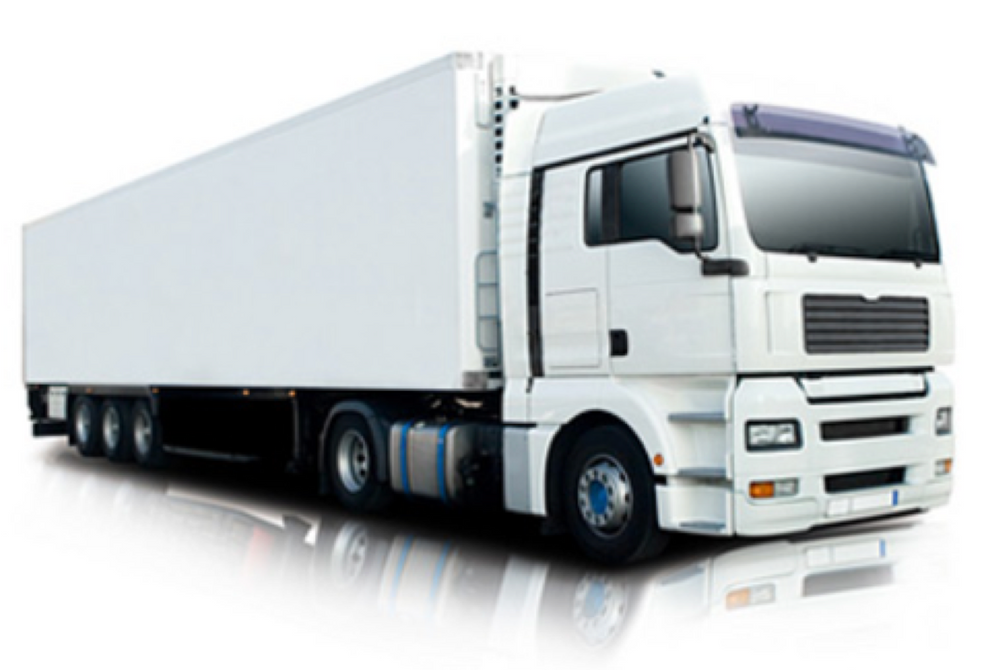

Reikalavimai transportui
Maisto produktams pervežti naudojamos transporto priemonės ir (ar) konteineriai turi būti švarūs, geros būklės ir gerai prižiūrimi tam, kad maisto produktai būtų apsaugoti nuo užteršimo.
  • Transportavimo metu gabenami maisto produktai turi būti pervežami  nepažeidžiant pakuočių vientisumo, ir išvengiant pakuočių deformacijos, dūžių, išsiliejimo.
  • Po kiekvieno maisto krovinio gabenimo transporto priemonė turi būti išvaloma, jei reikia, išplaunama ar dezinfekuojama.
  • Pervežimo priemonių talpyklos ir (ar) konteineriai turi būti naudojami TIK maisto produktų pervežimui.
  • Jeigu maisto produktams pervežti naudojamos pervežimo priemonės ir (ar) konteineriai naudojami ir kitų dalykų pervežimui arba jais pervežami skirtingi maisto produktai, šie privalo būti efektyviai atskiriami vieni nuo kitų.
  • Atskirų maisto produktų grupių transportavimui  transporto priemonėje yra įrengiamos atskiros lentynos, sekcijos, skyriai, kameros, talpyklos ir t.t.
  • Kartu su maistu transporto priemonėje kartu su maistu pervežti maisto atliekas, šiukšles, chemines medžiagas ir t.t. DRAUDŽIAMA
  • Nefasuoti skysčio, granulių ar miltelių pavidalo maisto produktai turi būti pervežami tiktai maisto produktų pervežimui skirtose talpyklose ir (ar) konteineriuose /cisternose.
  • Kur būtina, maisto produktams pervežti naudojamose pervežimo priemonėse ir (ar) konteineriuose turi būti palaikoma maisto produktams laikyti tinkama temperatūra bei juose turi būti temperatūros valdymo įrenginys.
  • Gabenimo metu kontroliuojama temperatūra, įrašai fiksuojami.
  • Transporto priemonėmis gabenami tik transporto priemonės temperatūros charakteristikas atitinkantys maisto produktai, pvz.: greitai gendantys maisto produktai negali būti gabenami be šalčio, negali būti gabenimo metu sušaldyti; užšaldyti maisto produktai gabenami ne mažesnėje kaip minus 18° C temperatūroje.
Greitai užšaldytų maisto produktų transportavimas
  • Greitai užšaldytų maisto produktų temperatūra visose produkto laikymo vietose turi būti pastovi – minus 18° C arba žemesnė.
  • Pervežimo metu galimas trumpalaikis temperatūros šoktelėjimas, neviršijantis daugiau kaip 3° C.
  • Produkto temperatūros nukrypimai vietinio paskirstymo metu negali būti didesni kaip 3° C.
  • Transportavimo, iškrovimo metu temperatūra užšaldytiems maisto produktams negali svyruoti daugiau kaip +/- 3° C.
