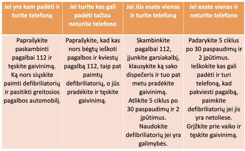

Jei jūs esate vienas ir negalite pakviesti pagalbos visuomet pradžioje 2 min. atlikite gaivinimą, pradedant įpūtimais.

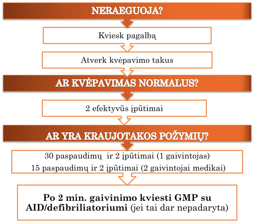

GAIVINIMO TAISYKLĖ ABC
Tai gaivinimo veiksmų seka (vertinimo ir veiksmo seka)
- A (airway) – atverti kvėpavimo takus.
- B (breathing) – atkurti ir palaikyti kvėpavimą (dirbtinis kvėpavimas).
- C (circulation) – atkurti ir palaikyti kraujotaką (išorinis širdies masažas).

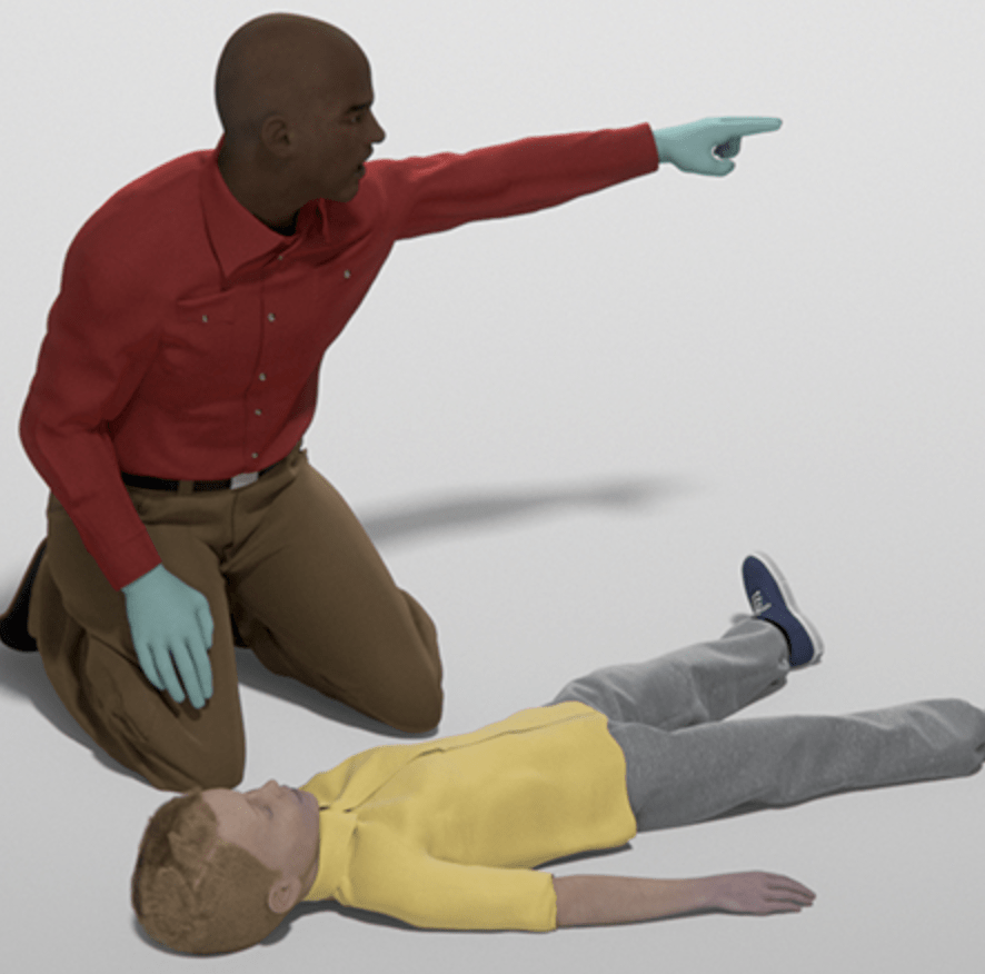

Atsiklaupkit ir patikrinkite ar vaikas sąmoningas, bandydami jį kalbinti ir patapšnodami per pečius.
Patikrinus sąmonę, ir nustačius, kad vaikas nesąmoningas kuo greičiau kvieskite pagalbą ir tikrinkite ar vaikas kvėpuoja.
Patikrinam kvėpavimą. Atveriam kvėpavimo takus, pasilenkiam prie burnos, ir tuo pačiu metu bandom pajusti iškvepiamą orą, išgirsti kvėpavimo garsą ir stebim ar yra krūtinės ląstos judesiai.
! Įsiminkite – Jei Jūs nesate tikras ar reikia pradėti gaivinti, geriau gaivinti, negu laukti. Taip Jūs galite išgelbėti gyvybę.
Įvykus įvykiui kviečiam pagalbą numeriu 112, prašom atnešti pirmosios pagalbos vaistinėlę, jei jos reikia, ir defibliriatorių, jei jis yra netoliese.
Paskambinę 112 klausykitės dispečerio nurodymų ir nepadėkite pirmas ragelio. Atsakykite į dispečerio užduotus klausimus ir klausykitės jo nurodymų. Dispečeris pasakys ką turite daryti. Jei reikia tuo pačiu metu gaivinti įjunkite garsiakalbį. Jei yra daugiau žmonių nusiųskite pasitikti greitosios pagalbos automobilį ir atnešti defibriliatorių.
Taigi mūsų veiksmai įvykus įvykiui:
- Užtikriname aplinkos saugumą.
- Jei vaikas sąmoningas, paklauskite kas nutiko, kuo galite padėti.
- Jei nesąmoningas toliau atlikit šiuos žingsnius:
- Kvieskite pagalbą.
- Tikrinkite kvėpavimą.

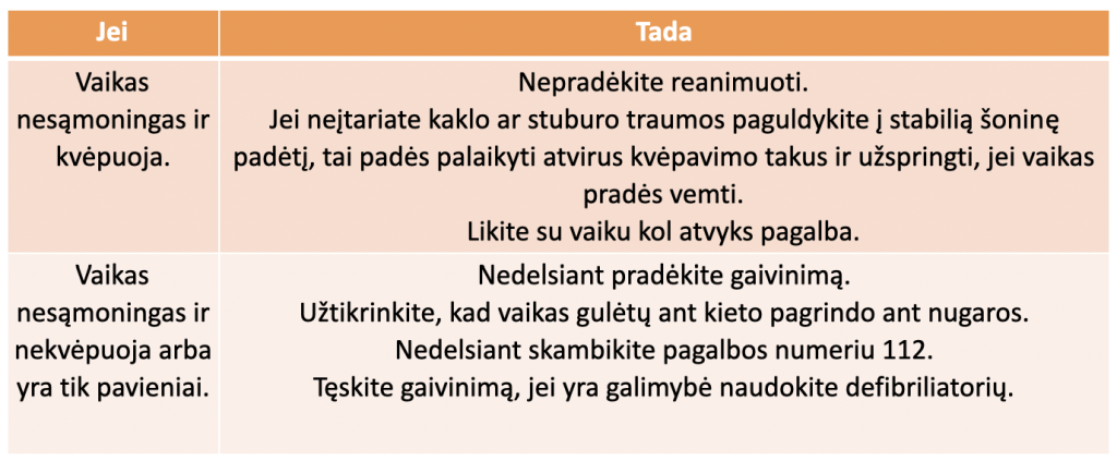

- Jei vaikas kvėpuoja, nepalikite jo vieno, paguldykite į stabilią šoninę padėtį.
- Jei vaikas nekvėpuoja nedelsiant pradėkite gaivinimą, naudokite defibriliatorių, jei jis yra netoliese.

Įpūtimai, kvėpavimo takų atvėrimas.
Kadangi vaikai dažniausia sąmonės netenka dėl kvėpavimo takų sutrikimų rekomenduojama vaikus pradėti gaivinti nuo 5 įpūtimų. Ir vėliau kas 30 kompresijų jūs privalote padaryti po 2 įpūtimus.

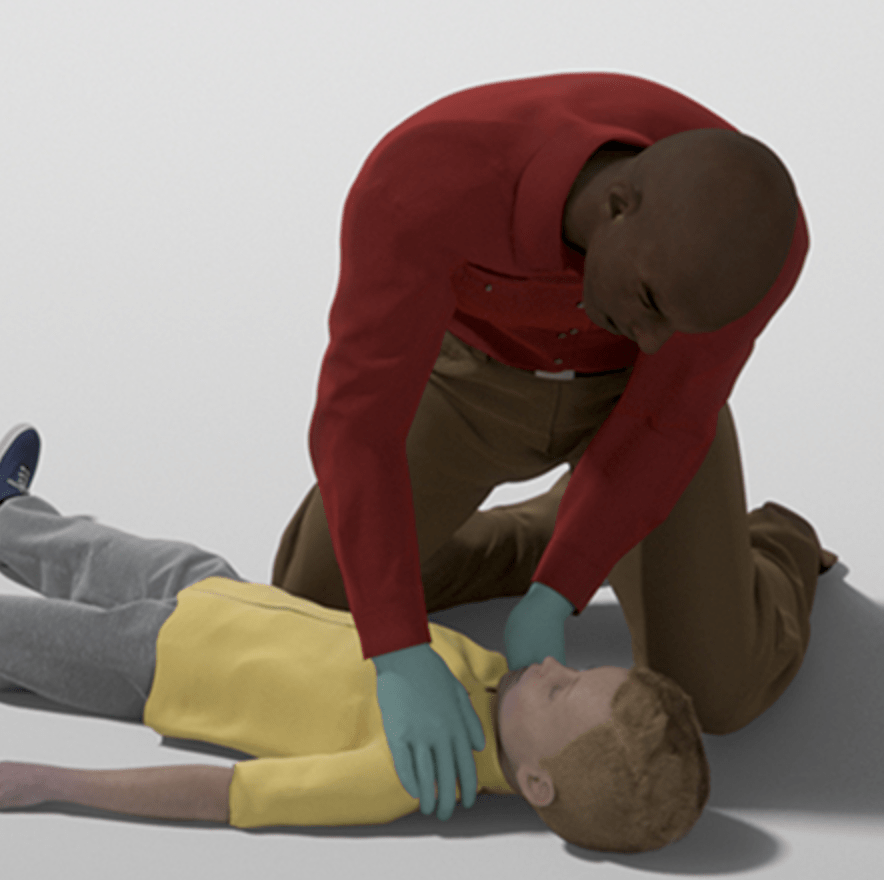

Kvėpavimo takų atvėrimas
Padėkite vieną rantą ant kaktos, kitos du pirštus ant smakro.
Tuomet paverskite galvą atgal ir pakelkite smakrą.

- Jei vaikas yra nesąmoningas ir nekvėpuoja ar yra tik pavieniai įkvėpimai – nedelsiant pradėkite gaivinimą.
- Geriau pradėti gaivinimą tam vaikui, kuriam to nereikia, nei nepradėti tam kuriam reikia.
